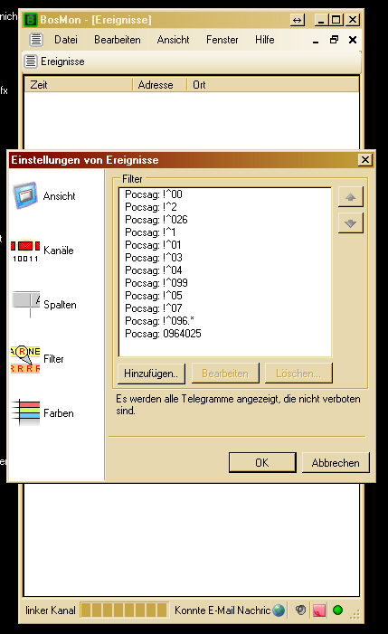

tamiami
Beiträge: 4
Registriert: 2. Jan 2017, 23:41
Re: Filter-Frage
Beitrag von tamiami »
sobald ich die Rics - wie von Dir beschrieben - einfüge (siehe Screenshot), wird zwar eine E-Mail bei Alarm versendet, aber im Ereignis-Fenster erscheint nichts mehr. Dieser Fehler müsste noch behoben werden. Außerdem ist bei der Version 1.4.2.1541 generell der E-Mail-Versand und der Empfang sehr unzuverlässig im Vergleich zur Version 1.3.6, wo immer alles geklappt hat.
LG.
Re: Filter-Frage
bei Deinen Regeln kommt nur noch EINE RIC (nämlich die letzte) durch die Filter durch. So macht Dein Filter eigentlich keinen Sinn.
DIe letzte RIC müsste ganz nach oben und am Ende der Regel muss ein Pocsag-alles-erlauben Filter:
Typ: Pocsag
