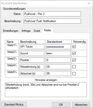

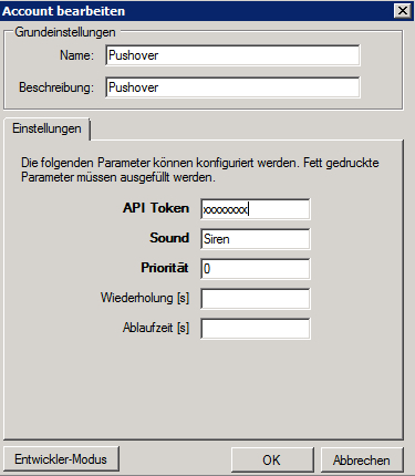

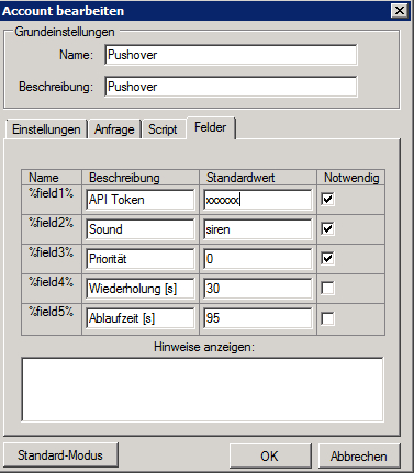

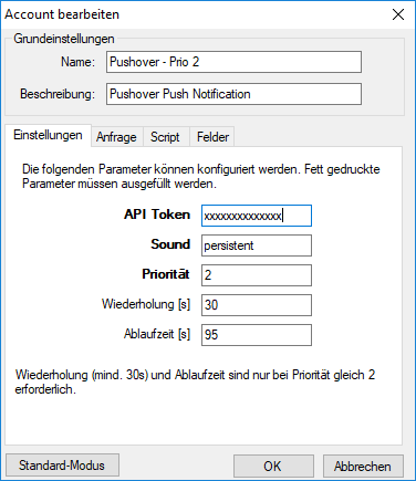

So funktioniert es bei mir:
Pushover 1.PNG (13.55 KiB) 18846 mal betrachtet
Pushover 2.PNG (13.08 KiB) 18846 mal betrachtet

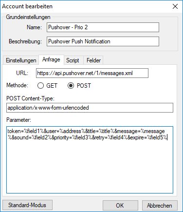

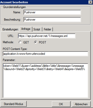

token=%field1%&user=%address%&title=%title%&message=%message%&sound=%field2%&priority=%field3%&retry=%field4%&expire=%field5%
Pushover 3.PNG (16.51 KiB) 18846 mal betrachtet

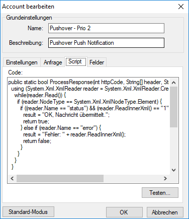

public static bool ProcessResponse(int httpCode, String[] header, String content, out String result) {
  using (System.Xml.XmlReader reader = System.Xml.XmlReader.Create(new System.IO.StringReader(content))) {
    while(reader.Read()) {
      if (reader.NodeType == System.Xml.XmlNodeType.Element) {
        if ((reader.Name == "status") && (reader.ReadInnerXml() == "1")) {
          result = "OK, Nachricht übermittelt.";
          return true;
        } else if (reader.Name == "error") {
          result = "Fehler: " + reader.ReadInnerXml();
          return false;
  result = "";
  return false;
public static void PrepareVariables(System.Collections.Generic.IDictionary<String, String> variables) {
  String value;
  if(! variables.TryGetValue("message", out value) || value == null || value.Trim().Length == 0)
    variables["message"] = "Keine Meldung";
  if(! variables.TryGetValue("title", out value) || value == null || value.Trim().Length == 0)
    variables["title"] = "Kein Titel";
Pushover 4.PNG (15.68 KiB) 18846 mal betrachtet

hmm habe das testweise mal genauso gemacht aber bekomme weiter Fehler 400. oder liegt es daran weil ich noch die Kostenlose Testphase nutze ?

Das glaub ich nicht, wie sieht der Fehler genau aus?
Du kannst auch mal Deine Einstellungen posten. Oft versteckt sich ein kleiner Fehler, den man erstmal nicht sieht.

als Fehlermeldung kommt: Fehler beim verarbeiten der Push Nachricht: Der Remoteserver hat einen Fehler zurückgegeben: (400) Ungültige Anforderung.
Script:
          return true;
          return false;
  result = "";
  return false;
  String value;
Re: Pushover Hilfe
Sylter hat geschrieben:bei Empfänger des Telegramereignisses habe ich den API Token eingetragen das war korrekt so oder ?
Nein, das ist dann wohl falsch. Der "API Token/Key" der in Pushover angelegten Application muss nur in den Einstellungen angegeben werden. Also hier statt den "xxxxxx":
Beim Empfänger im Ereignis muss der "User Key" der entsprechenden Empfänger angegeben werden.
