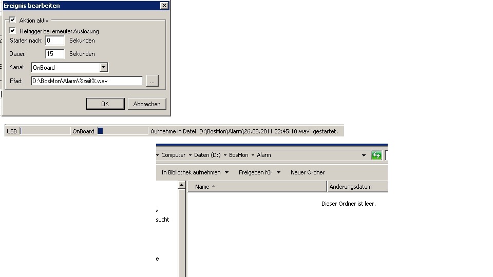

Ich habe nämlich das selbe Problem. Die Aufnahme wird gestartet, so steht es jedenfalls unten in der Leiste, eine Datei wird aber nicht angelegt.
Schreibrechte sind vorhanden, die Verzeichnisse auch. Habe auch schon versucht direkt auf D:\ zu schreiben. Nichts passiert :-(

Poste mal die Zeile der Aktion, wo die Aufnahme gespeichert wird.

Ich habe jetzt mal von der Einstellung, der "Taskleiste" und dem Ordner nach Alarm Bilder gemacht und zusammengefügt.
Ich hoffe das kann etwas helfen.
Re: Audio Aufnahme funzt nicht
http://www.bosmon.de/doc/Telegramm_Ereignisse#Variablen :
%zeit% Zeit an dem das Telegramm empfangen wurde, Format: tt.mm.jj HH:mm:ss (Beispiel: 01.01.2010 11:22:21)
%zeit2% Zeit an dem das Telegramm empfangen wurde, Format: tt_mm_jj_HH_mm_ss (Beispiel: 01_01_2010_11_22_21)
Im Gegensatz zur Variable %zeit% kann diese Variable zur Generierung von Dateinamen benutzt werden, da keine Sonderzeichen wie ":" benutzt werden.
Für Dateinamen funktioniert nur %zeit2%.
Beitrag von Seoman »
tjaja wenn man mal in der Hilfe liest sollte man bis zum Ende lesen :-) Den Satz mit %zeit2% für die Dateierstellung habe ich überlesen....jetzt klappt es....besten Dank
