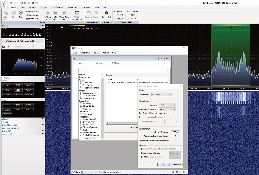

so langsam gehen mir die Ideen aus was ich noch probieren könnte. Ich habe gefühlt alle Beiträge die dieses Thema beinhalten gelesen und die Tipps umgesetzt ... leider ohne Erfolg.
Was ist los: Beim mir läuft BOSMON auf einem Win Server 2019, desweiteren ist ein DVBT-Stick als Empfänger angeschlossen. Empfangen werden die Signale dann via SDR Console V3 und mit dem Virtual Audio Cable an BOSMON weitergegeben. Soweit so gut.
Im SDR ist ganz klar zu erkennen (und zu hören) das Meldungen empfangen werden. Die Konfiguration des virtuellen Kabels passt auch soweit (meiner Meinung nach) bei "Mithören" auf dem "Output" Kabel sind die POCSAG Töne auch zu hören.
Im BOSMON ist die "Soundkarte" (also das virtuelle Kabel) eingestellt, der Kanal konfiguriert und entsprechend im Fenster dann ausgewählt. Gauge schlägt auch aus ... nur es kommt nix an ...
Auf dem selben PC lief vorher ein Windows 10 mit der gleichen Konfiguration und das hatte funktioniert !!!
Anbei mal ein Screenshot. Vielleicht hat einer noch eine Idee ... DANKE schon mal vorab.

Vom Grund her alles richtig.
Was aber auffällt das du den Frequenzversatz nicht ermittelt hast. Sollte aber erstmal nebensächlich sein.
Was für eine Filterbandbreite hast du einsgestellt? Ist auf dem Screenshot nicht zu erkennen.
Hilfreich wäre es wenn du den Sreenshot bitte größer hochladen köntest mit man etwas erkennt.

Hallo Grisu,
der Filter steht aktuell auf 12Khz auf dem Screenshot hatte ich einen Filter mit 12,5Khz angelegt.
Funktioniert aber beides nicht ...
Ich hab den Screenshot in einer höheren Auflösung mal auf OneDrive abgelegt. Hier der Link:
https://1drv.ms/u/s!AhXUD5OljLLjm4lLIx- ... g?e=8K8oEq

Hallo Axel,
stelle bei Mode bitte WFM ein. NFM ist gefiltertes Audio. Da kann man keine Auswertung mit erziehlen.
In den Filtern benutze dann 10KHz. Nach dem umstellen solltest du dann auch eine Auswertung haben.
Kleiner Tip noch, probiere auch den Gain Wert etwas rauf oder runter zu setzen. Jenach stärke des Signals.

Super FUNKTIONIERT !!!!! TAUSEND DANK !!!!!
