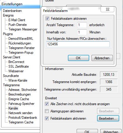

Re: Pushnachricht nach einem gewissen Zeitfenster ohne Alarmmierung
Praktisch könnte man es über die Feldstärkeüberwachung realisieren.
Im Kanal die Überwachung aktivieren, Zeit und Rics eintragen. ( Rics komma getrennt)
In den Telegrammereignissen erstellts du ein neues Ereignis mit Feldstärkeüberwachung. Unten erstellts du dann ein Aktion Telegramm generieren als Pocsag. Dann als nächstes oben unter Filter die Ric eintragen die du für Telegramm generieren genommen hast. Danach ein allgemeines negieren. Unten dann nur deine Push aktion eintragen unf fertig. Blindzeit eintragen, ca. 10 sec.
Sollte so funktionieren auf die schnelle aus dem gedächtniss.

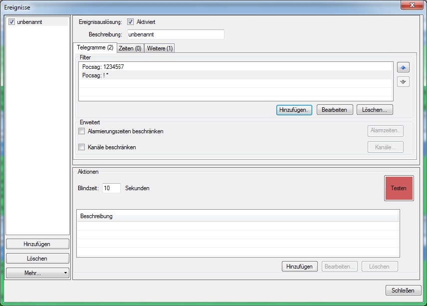

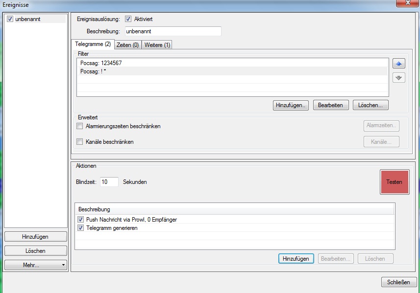

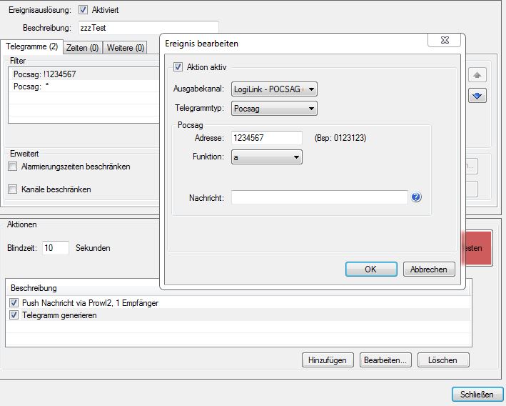

danke euch für die Vorschläge.
Meine Einsellungen so richtig?
Viele Grüße
Viele Grüße
- 2.JPG (64.39 KiB) 9683 mal betrachtet
- 1.JPG (59.63 KiB) 9683 mal betrachtet
Nicht ganz richtig.
In den Kanaleinstellungen musst du die Zeit noch einstellen.
Im Ereigniss darf die zu überwachende RIC natürlich nicht negiert werden.
Du musst noch dem Ereigniss sagen das die Feldstärke die Aktion auslöst. Und natürchlich auch einen entsprechenden Text generieren.
Schau die Angehangenen Bilder einfach an.

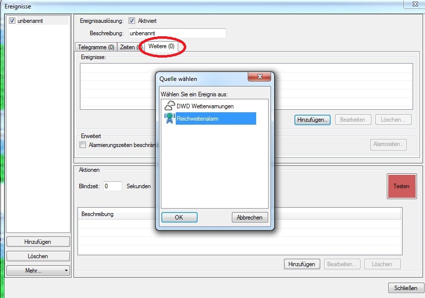

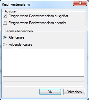

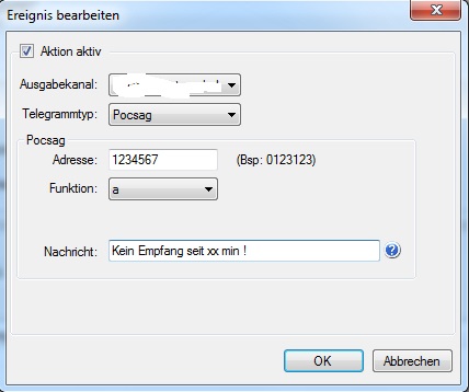

Folge Bilder. Gehen ja nur 3 Stück.

Funktioniert, besten Dank für die Hilfe.
Ist es möglich es so einzustellen, dass die Nachricht nur per Pushnachricht versendet wird und nicht in dem Telegrammfenster angezeigt wird?
Viele Grüße
Viele Grüße
Negiere die Ric doch im Telegrammfenster
