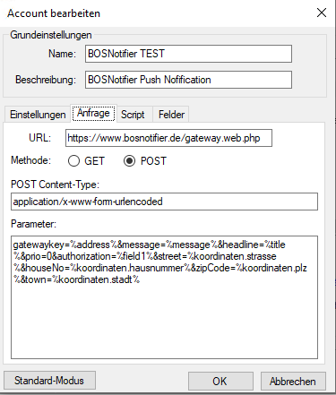

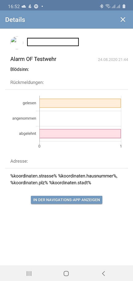

die Variabelen, aus der DOC habe ich genutzt, aber trotzem funktioniert es nicht.
gatewaykey=%address%&message=%message%&headline=%title%&prio=0&authorization=%field1%&street=%koordinaten.strasse%&houseNo=%koordinaten.hausnummer%&zipCode=%koordinaten.plz%&town=%koordinaten.stadt%
Es löst die Variabeln einfach nicht auf.

Re: BOSNotifier2 Adresse mit übergeben
die Variablen funktionieren im Ereignis selbst (im Textfeld und in der Titelzeile), nicht in den Push-Einstellungen.

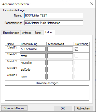

Guten Morgen,
das Thema hat mir keine Ruhe gelassen. Ich habe es jetzt gelöst. Zwar nicht schön, aber es Funktioniert.
Ich habe für das Übertragen der Adresse jetzt die Felder %field2% bis %field3% genutzt.
Als nächstes habe ich über das Script die Felder mit Informationen versorgt

Zum Schluss werden die Werte im Parameter übergeben
gatewaykey=%address%&message=%message%&headline=%title%&prio=0&authorization=%field1%&street=%field2%&houseNo=%field3%&zipCode=%field4%&town=%field5%
Im Ereignis wird über den Text die Meldung und die Koordinaten nun übertragen, und im Script entsprechend wieder zerlegt. Als Trennzeichen habe ich # genutzt.
%meldung%#%koordinaten.strasse%#%koordinaten.hausnummer%#%koordinaten.plz%#%koordinaten.stadt%#%koordinaten.land%
Wie schon gesagt, nicht schön aber es funktioniert.
