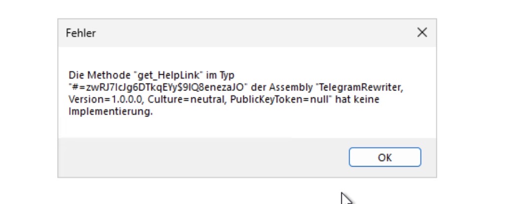

Ich nutze bislang das Plugin TelegramRewriter.dll - allerdings scheint dies mit der Beta nicht kompatibel zu sein - es wird bei den Plugins im Programm nicht angezeigt, dafür erhalte ich die angehängte Fehlermeldung

Nach meinem Update auf Beta 2025 bin ich auf ein Kompatibilitätsproblem mit dem Plugin TelegramRewriter.dll gestoßen. Es funktioniert nun gänzlich nicht mehr, und eine Fehlermeldung erscheint. Ich habe bereits versucht, das Plugin zu deinstallieren und erneut zu installieren, jedoch ohne Erfolg. Hast du vielleicht Ratschläge zur Lösung des Problems oder kennst du alternative Plugins, die mit der neuen Version kompatibel sind?

Nimm das Plugin komplett raus und installiere die Beta nochmal, die bringt das passende Plugin direkt mit.
