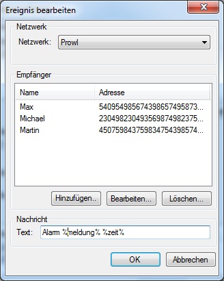

Danke für deine Antwort also muss ich bei dem Prowel empfänger der den Prio Alarm bekommen soll in seinem Einstellungsfenster unter Nachricht eintragen?
- Growl_ereignis_bearbeiten.jpg (44.67 KiB) 6008 mal betrachtet
