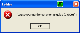

Beim starten von BosMon.exe kommt die Fehlermeldung im Anhang Gruß

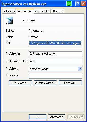

bitte probier die BosMon.exe mit dem Parameter -register auszuführen.
Dazu die Eingabeaufforderung öffnen, in das BosMon Verzeichnis wechseln und
bosmon.exe -register
aufrufen. Taucht damit das Registrierungsfenster auf ?

Ich habe am Desktop eine Vernknüpfung zur bosmon.exe c:\Programme\bosmon.exe -register angelegt, beim Doppelklick wieder nur ganz kurz (Millisekunden) das Registrierungsfenster zu sehen.

Problem gefunden. Das Programm "HardCopy" hat das erfolgreiche Öffnen des Registrierungsdialogs verhindert.
